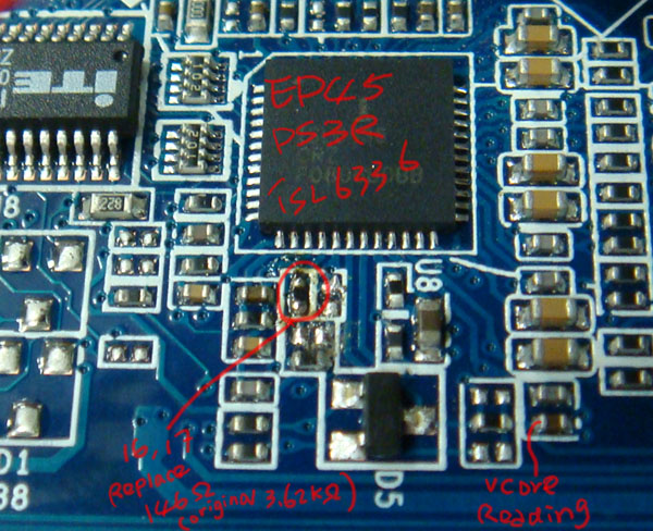

Имеется материнка собственно Gigabyte GA-EP45-DS4, в отличае от старших моделей серии UD3 не имеет встроенной функции снижения просадок напряжения на процессоре.
Информация в гугле по данному сабжу скудная
http://img7.imagesha...droopmodeq5.jpg
Как понимаете карандашный мод, предложенный там малоэффективен (обсыпается со временем).
Хочется надежности и прочности.

И в чём проблема сделать хард-мод? Я понимаю, что когда есть хард-мод и нельзя сделать карандашный (ибо надо соединить вон тот контакт и аж вон тот), но наоборот - припаиваешься к элементу, который обычно карандашом мажут и крутишь, сколько надо. :shuffle:
Да эта мысля была первой, смущает размер 0603 или меньше даже этого резюка, замучаешся подпаиватся там.
Ну, если трудно, то вызвони что-нить другое. Одним концом-то оно в землю уходит почти наверняка. А её найти нетрудно.

-) замкнуть резистором интегрирующую RC-цепочку, включенную между FB и Vdiff(но по сути это и есть тот резистор что надо закрашивать) так что вариант один, лупа и маленький паяльник.
Вот только одно НО, от коэффициента интеграции этой цепи зависит собственно номинал резистора, необходимый для "сдерживания" просадок. помнится на работе конструировал ШИМ-стабилизатор и моделировал процессы, только там для коэффициента интеграции выше 50-100 номиналы резюка шунта были около 500к-1М, а 300 Ом тупо бы сгладили сигнал на столько, что интеграция отсутствовала в явном виде.
В описании указана формула Udroop=Iavg*Rfb
ток указанный там, это ток всех открытых каналов, предположим что они одновременно открыты все (что нереально, даже если нагрузка велика)
номинал Rfb=3,6кОм, токи всех открытых каналов 40*6(6фаз)=240 мкА ,то получается максимальная просадка Vdroop=0,864В(это конечно дохрена и больше *crazy* )
Или я что-то не так считаю?брать ток суммарный или 40мкА?
если 40мкА, тогда ближе к реальности, всего 0,144 В
В общем номинал интересен приблезительный напаеваемого резистора?
300 Ом хватит?это по сути всего 0,012 В или можно еще ниже опустить номинал?

Не то считаешь :) там берётся R0 т.н. - это и есть сопротивление инерционное, которое закладывается для просадок. А ток ты почему в мкА берёшь? А, там же дельта тока, да? В общем, всё упирается в сопротивление - там единицы Ом (менее десятка).

Меньше заморачивайся формулами - там, чтобы разобраться, надо времени много потратить и приборы хитрые, я заманался даташиты на ШИМки курить. Бери резюк на 2КОм и крути вниз. Всё равно нуля не получится - не даст сопротивление остальной части цепи. Народ на P4C800-E до нуля крутил, ничего. Хотя оптимум обычно был - это снижение номинала вдвое. Так что 300Ом - может слишком много.
Вообще - мультиметр в зубы и вперёд, гоняй.
ну это понятно.
Просмотр сообщенияAntinomy (12.5.2010, 15:35) писал:
там номинал 3,6кОм резюка, что в цепи FB-Vdiff шунтирует RC-цепочку, я думаю вдвое сократить ничего не даст толком.

Как сделать карандашный мод на этой плате! Заренее очень благодарен!
#13 Пользователь офлайн   kim55
  • Сообщений: 1 095
  • Регистрация: 16 декабря 06
Отправлено 25 апреля 2015 - 21:18
Просмотр сообщенияSantik (25 апреля 2015 - 17:00) писал:
Здравствуйте! Очень нужна ваша помощь!
поискал на XS, нашел на соседнюю модель. В свое время делал мод на DS3. Если мне не изменяет память, то карандашом там не сильный эффект будет...
Посмотри, если разводка аналогичная, то попробуй. Что разгоняешь?
#14 Пользователь офлайн   Santik
  • Сообщений: 2
  • Регистрация: 25 апреля 15
Отправлено 25 апреля 2015 - 21:51
Просмотр сообщенияkim55 (25 апреля 2015 - 21:18) писал:
E5450 ;)
Хочу на 4ГГц на постоянку поставить.
Сейчас гляну разводку на плате.
А зарисовывать надо то что в красном кружке или что обозначено vcore?
Расположение элементов немного другое.....
