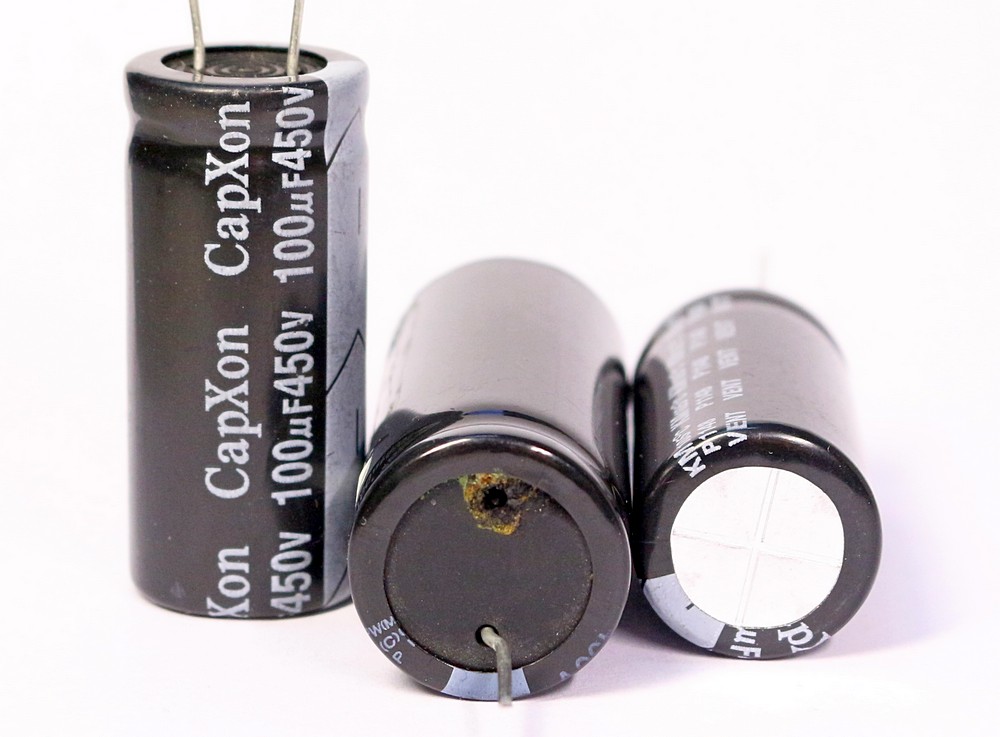

Горел он внезапно, шумно и вонюче. Вскрытие показало, что отгорела нога от конденсатора на входе.
Есть мнение, что ногу растворил вытекший электролит.

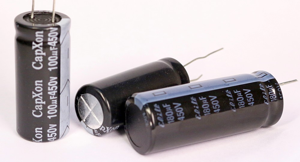

Собсно не так уж и важно, ибо поломка копеечная. Проблема возникла позже, когда в родном кишлаке не нашлось конденсаторов 180/450В такого размера. Но тут на помощь приходит бессердечная сука физика. При параллельном подключении конденсаторов их ёмкости складываются. Вот поэтому я и купил две штучки 100/450В с меньшими размерами, что даже в итоге несколько ***круче***, чем 180/450В.
Припаиваем. Внезапно даже нашлось свободное место для второго.
Невероятно, но заработало :eek:
Вот теперь у меня на работе крутой мон!
