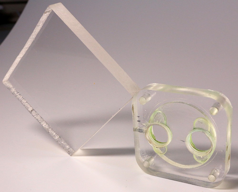

В последнее время меня интересовало куда девается вода из водянушки. Прямо по пять кубов в месяц уходило. Осмотрел. Как можно догадаться по теме, потёк промодсовский ватер. В левой части крышки видно трещину.

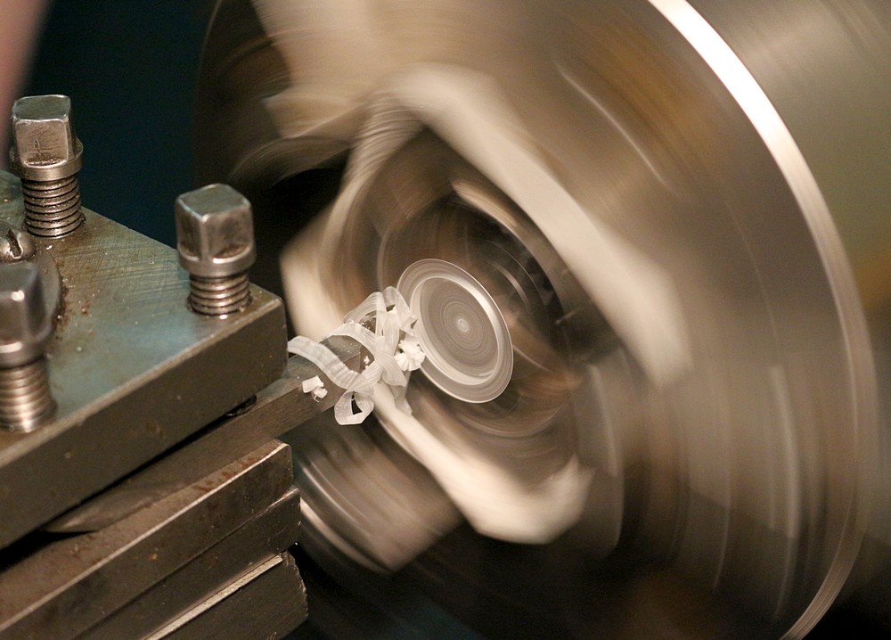

Ну а так как теперь у меня тьма всяких станков, попробую запилить крышку сам из заготовки, которая тоже на фото :)
_________________________________________________________________________________
Таки это я сам накосячил. Не надо было лить спирт в контур. Разъедает оргстекло.
Но процесс пошёл:

Отправлено 14 Октябрь 2014 - 23:06
Да здравствует советское станкостроение!
