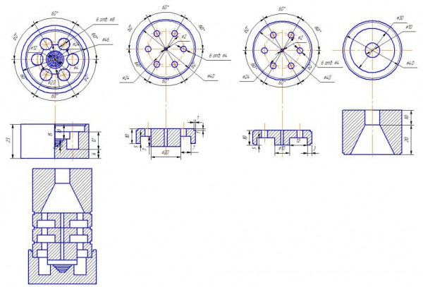

Всем привет. Огромная просьба ко всем форумчанам помочь с выбором испарителя. Недавно собрал себе фреонку вот с таким испарителем
Материал-латунь. Вроде бы устраивает, но как говорится-НЕТ ПРЕДЕЛА СОВЕРШЕНСТВУ! :lol2: В общем хочу создать самый самый испаритель на нагрузку около 200Ват, :kruto: разумеется с вашей помощью :lol2: С удовольствием выслушаю все идеи и предложения.
Вот пара вариантов
1
2
Основание
Фото с xtremesystems.org
3
4
5
Основание
добавлено спустя: 17 часов 20 минут 21 секунд
Вот ещё вариант
Модель
Чертеж
На мой взгляд самая лучшая конструкция основания. :lol2:

Вторая по счету картинка выглядит загадочно и интересно...
А вот вариант который пронумерован как 1, лучшее не нужно создавать, слишком уж быстро "выходит" из него фреон, пустотелый.
И я так и не понял, из латуни точить будешь? Медь совсем никак?

Буду делать из меди. Посмотри в самом низу- так сказать 2я ревизия картинки под номером 2)))))))))))))

Вот. Думаю делать такой. Единственный минус у него я думаю это нормальная работа только в вертикальном положении. Может че нибудь изменить в конструкции основания/докипателя??? :gigi:

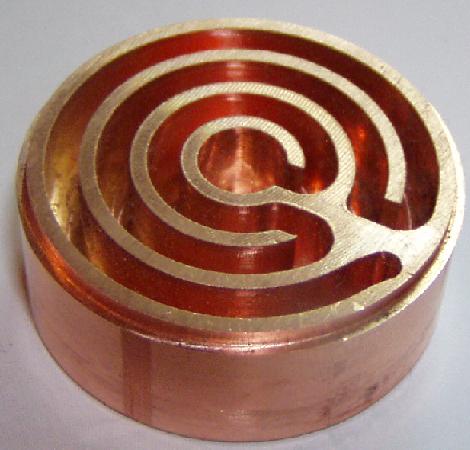

Всем ЗДРАСТЕ :) С момента создания темы до рождения нового евапа прошло 4 месяца... :shuffle: То времени не было, то меди... Да и фреонку старую продал. Построение новой решил начать именно с испарителя. :smoke: И вот наконец то собравшись с мыслями и силами, купил меди (150х50), созвонился с токарем. Пару дней назад все было готово. Итак-встречайте!!! *crazy*
Вес испарителя-590гр, основания-245гр.
ну как??? :shuffle:
