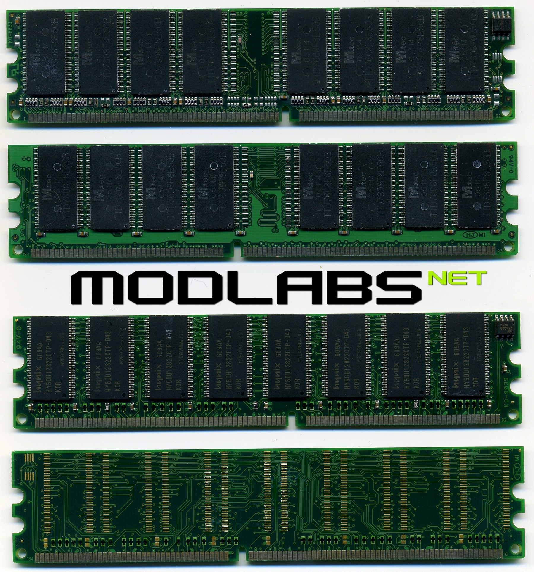

Память:
1 Hynix HY5DU12822CTP-D43 при 2.85 может так:
и так: 260@2-3-3-5 (скрина пока нет)
и так: 190@2-3-2-5 при 3 В.
2 M.tec Twinmos/M.tec TTD7608F8E50B Winbond BH-5. Умеет 190@2-2-2-5 при 3 В.

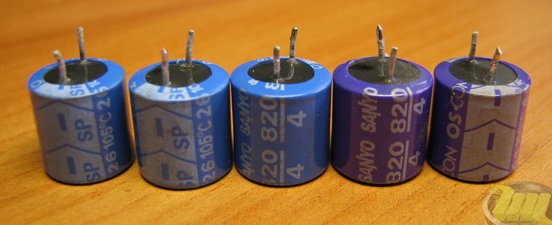

Конденсаторы nichicon HD(M) 1500/6.3. Есть смысл перепаивать на другие?
http://products.nich...XJA043/e-hd.pdf
