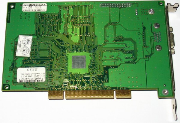

пока нет времени на проект (мастера одного на примете знаю,на многих форумах довольно известный камрад,с донором тоже определился), но есть пару вопросов:
у кого-нибуть есть ссылки на модификацию 4500?допаивались ли туда еще элементы помимо памяти?держит ли чип v3 32 метра памяти?

Ссылка на инплантирование памяти на 4500
По Voodoo3 с 32 метрами памяти ничего достоверно не известно. Воспринимай свой опыт как приключение.
Получится - хорошо, не получится - ничего страшного. Например, ixbt.com считает, что Voodoo3 не поддерживает больше 16 мегабайт памяти, но тогда непонятно, откуда такие PCB с пустыми местами под чипы. Наследие несостоявшейся Voodoo3 4000? Но тогда и все остальные чипы вплоть до Velocity должны уметь работать с такой памятью.

вроде как один чип Авенджер (Вуду3) работает максимум с 16 мб памяти SDRAM/SGRAM, а пустые места на платах из-за разного объема самих модулей - могут поставить 8 чипов по 2 мб, или 4 по 4.

Просмотр сообщенияGrave Lion (26 Сентябрь 2011 - 21:37) писал:
есть подтверждение? а то я за донором сегодня еду.
блин, тут написано что 16 максимум, но нет времени изучать, ибо на работе.
