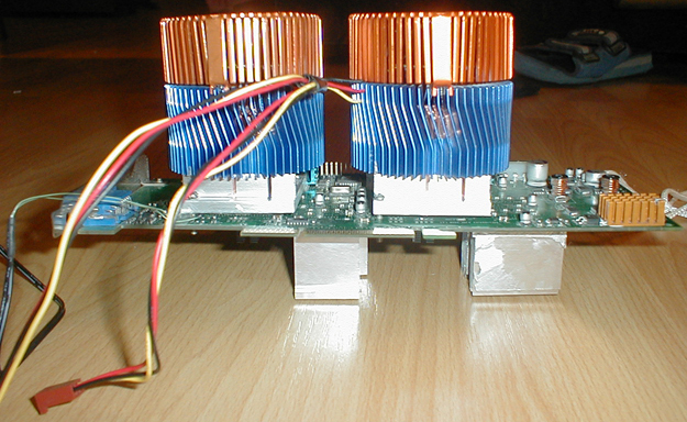

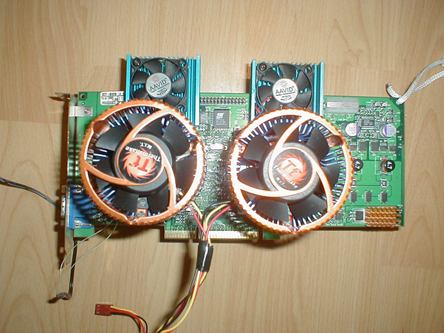

Её было бы неплохо ещё с кормы охлаждать, как здесь:
http://www.thedodgeg...fx/q3d_4116.htm
Но как туда радиатор прилепить, я хз.
А на морду я бы любой подходящий по размерам кулер воткнул - от цп или северного моста какого...) И обдувать всё это с двух сторон 120ми *crazy*

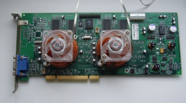

Если эта карта появится когда-либо у меня-постараюсь налепить на неё два медных кулера с синей подсветкой от TITAN,что-то типа этого:
http://www.coolera.r....php?tovar=7009
Только кулер прозрачный и с подсветкой. Не знаю ещё подойдут ли они по размеру,но эти кулеры мной давно куплены и лежат,ждут.

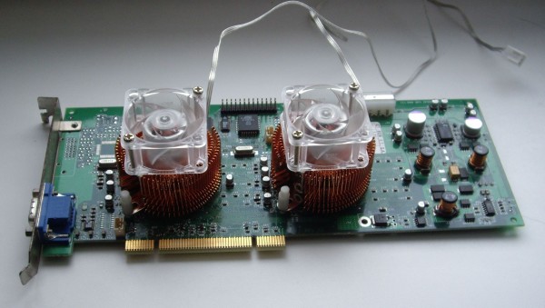

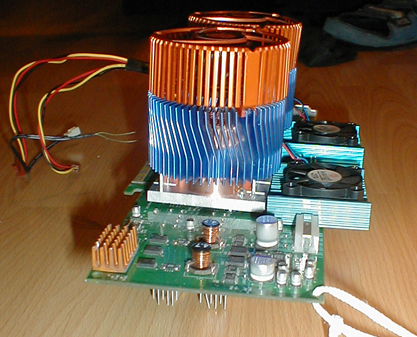

Из снимков-имхо,самый первый вариант нормальный (не нагромождение,как чуть ниже)

я на одной из своих Вуду5, которую часто использую, тоже поменял штатные радики на медные титановские, а с обратной стороны vsa-чипов приспособил маленькие квадратные радики для bga-памяти на термоскотче, как раз подошли по размеру и обдуваются собственно вентилятором проца.
И как температуры? Нормально ? Поставить радиаторы на обратную сторону vsa-чипов очень правильная мысль. Греется это место сильно.
