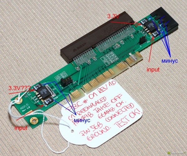

Проблема вот какая. Если питать переходник AGP2PCI от материнки, выбрасываются чёрные экраны при проходе любого теста на Voodoo 5 6000. Если запитывать переходник от молекса - обычные тесты без AA идут на ура, а вот тесты с AA.... 2x AA - полёт нормальный, 4x AA - полёт нормальный, 8x AA - полёт нормальный, точнее почти нормальный. Если отключить GeForce 6800 Ultra, при 8x AA система не виснет при забеге по сложным сценам, но очень редко на долю секунды появляется чёрный экран. Если включить 6800 Ultra, через 10 минут при 8x AA система виснет. Поскольку я планирую вешать ещё ISA устройства, добвлять 1 PCI звуковуху и менять процессор, чувствую, что всё это один БП такого типа не вытянет. Посоветуйте правильный БП.

"AGP2PCI" - это что?
Нужна ссылка на описание с максимально_видимым техническим исполнением платы.

Проблемы совместимости м.б. на разном уровне, начать стоит с обычного - нехватки питания.
Поставить режим, когда все работает (внешнее питание), запустить 3d тест.
1. пощупать нагрев стабилизаторов, обоих.
2. посмотреть на них тестером вых. напряжение. Тыкать не в chip, а в рядом лежащие smd электролиты.
Переключить на питание от матплаты, повторить п2. (даже если висьнет)
Попутно - в обоих случаях, и с внешним и с внт. питанием посмотреть стабильность напряжения 5 В (в chip'ов стабилизаторов, на _другом_ конденсаторе).
Все аномалии записать.

Померь температуру.
Я не сказал ничего сложного. )) ... а мультиметр "по любому" должен быть.
При Тс 70 градусов стабилизатор начинает снижать ток.

Я вот думаю, а нафига вообще сдался стабилизатор 3.3 В, если в матплату приходит классный шнурок из БП.
Охлаждать надо то, что греется, а их всего два - с одного конца и с другого. Что греется, на то и дуть, причем сильно.
Тестер можно купить на барахолке/магазине. Цена вопроса 180руб+.

serj, я поставил охоаждение на обе микросхемы переходника.
Прикрепленный файл  IMG_8086.JPG (776,25К)
Количество загрузок:: 55
Проблема решена. При максимальных настройках качестве никаких артефактов, фризов или глюков. Теперь вопрос. Проблема только в охлаждении потому, что такие элементы используются или такой перегрев может быть из за блока питания? У меня есть возможность поставить другой экземпляр такого БП, есть Zalman на 400 Вт у которого вроде как 5V линия сильная. На крайний случай есть Ikonik Vulcan на киловатт :)))

Можно напилить два(Сначала подумал один сплошной, но там джамперы) радиатора из имеющихся в наличии(от материнок или еще чего либо). Если пассив не поможет, то можно обдувать маленьким кулером(такими как на Voodoo 5 6000) Для обеспечения работы Voodoo 5 6000 будет использоваться уже 6кулеров :gigi:

Меня опять носит из стороны в сторону. Только закончился успешный прогон, но как только я хочу закрепить успех и начинаю тестировать заново - проблемы проявляют себя. Без радиаторов он редко, но таки на долю секунды выдаёт чёрный экран. Поставлю в критичное место две 80мм вертушки. Если не поможет, поменяю БП.
Наблюдения после трёх дней тестирования:
1) Питание от материнской платы. Обдува элементов переходника нет.
-1xGPU Voodoo 5 6000 активен. Проблем нет.
-2xGPU Voodoo 5 5500 активны. Проблем нет.
-4xGPU Voodoo 5 6000 активны. Проблемы даже в режиме без сглаживания.
2) Питание от блока питания напрямую. Обдува элементов переходника нет.
-4xGPU Voodoo 5 6000 активны. Проблемы проявляются во всех режимах сглаживания, без сглаживания проблемы крайне редки.
3) Питание от блока питания напрямую. Активный обдув элементов переходника.
-4xGPU Voodoo 5 6000 активны. Редкие проблемы проявляются только в режиме 8xAA.
4) Питание от материнской платы. Активный обдув элементов переходника.
-4xGPU Voodoo 5 6000 активны. Проблем нет. Но тестирование продолжаю.
* Нагрев элементов переходника меньше, чем в случае прямого подключения питания от БП!
** Хочу отметить, что сильно греется только вот эта зона:
Причём нагрев сильный с обеих сторон платы.

Тестером тыкать одним концом к любому синему, другим - к красному. У каждой микросхемы есть вход и есть выход, поэтому две метки.
WARNING! Корпус микросхемы - это НЕ ЗЕМЛЯ.
В качестве земли можно использовать средние два контакта разъема PATA.
Если руки не достаточно прямые, то подключаться лучше с помощью иголок. А именно, к шнурку тестера пристраивается иголка (пайка, примотка), на которую одевается трубочка. Трубку можно взять с любого провода - сними изоляцию и надень на иголку.

serj, создатель переходника по поводу температуры говорит, что:
Yes, it could be but such ic voltage regulator can handle 125º!

Может то оно может, только какая величина тока?
Напоминаю, снижение лимита начинается уже при 70С.
