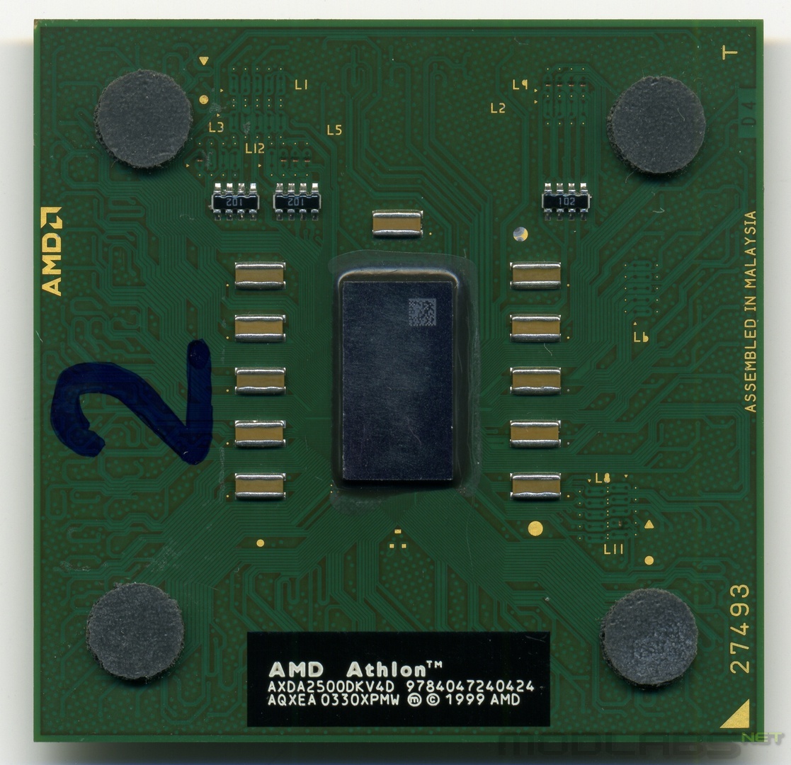

Итак процы:
Номер один. Так как самый поздний, начну с него.
Второй и третий более ранние.
  • Сообщений: 12 176
Отправлено 21 Декабрь 2012 - 23:20
XSS, ни одного мобильногонету... У тех маркировки существенно отличаются.

Antinomy, те процы, которые я вверху выкладывал, есть шансы на разблокировку? Особенно интересует номер два, который сделан до 40 недели.
#11 Пользователь офлайн   Antinomy
Отправлено 23 Декабрь 2012 - 01:18
Первым делом сохрани прошивку 8RDA3I Pro. Их очень легко убить на Эпоксах, но найи именно эту может быть непросто. И объясни, что ты подразумеваешь под разблокировкой? Те, что до 40 недели должны быть со свободным множителем :) 04 года - с заблокированным.

Проц номер 2.
Работает с множителем 12.5 на материне с чужим биосом... вот зе фак?
Насчёт мобильности. Ведь можно и не трогать , так как множитель задаётся также перемычками. Или нет? :)
