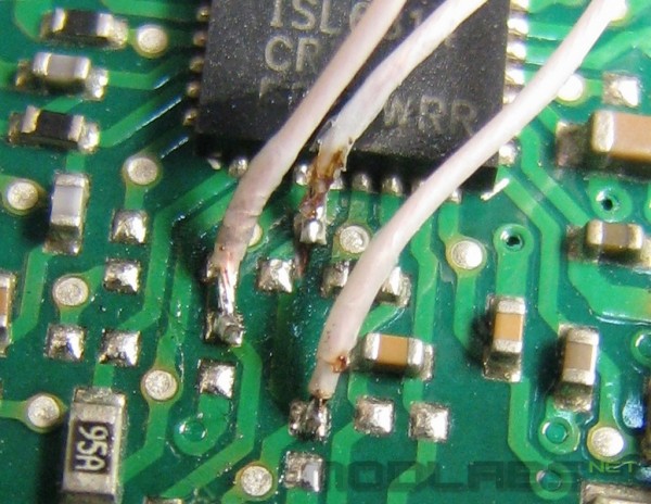

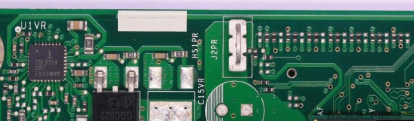

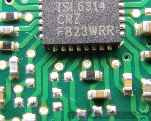

Господа, подскажите как повысить напряжение.
Кликабельно.
Сейчас напряжение на процессоре в районе 1.32-1.33 В. Хотелось бы чуть повыше. Перегрев не страшен.
Судя по даташиту сейчас это напряжение задаётся как-то так:
Что надо замкнуть? Я так понимаю комбинации ВИДов выставляются справа? 1.4 Вольта меня бы устроило вполне.
Возможно ли установка переменного резистора и плавная регулировка напряжения?
Даташит на ISL6314.
http://www.intersil....fn64/fn6455.pdf

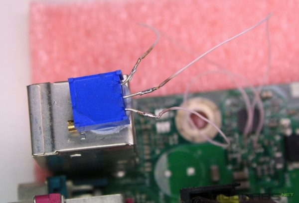

Плавная регулировка, крестом указано где резать дорожку.
подстроечник на 100 кОм-1 МОм
Сопротивление между 11 и 12 выводами должно быть максимальным в номинале.
по видам в аське отписал...

Госпаде, а как ногу то резать? Мне что-то в голову приходит только фрезануть тонким сверлом, ибо скальпелем хрен подлезешь... :moderator:
канцелярский нож в помощь, там полно места чтобы им ширудить, но лучше накатить перед этим, для отсуствия тряски :gigi:
Только ногу резать не надо, не свою и не у микрухи :gigi: дорожку, прям где пометил, не ближе, не дальше.

На ноге VSEN 1.33 В.
Резюк на на 100 кОм имеет маркировку W 104? Достаточно или больше надо?
И я правильно понимаю, что напряжение, подаваемое с этой микрухи на проц, задаётся ей внешне?
напряжение на GPU, они напрямую связаны, это измерительный вход )))
Чтобы повысить напряжение надо заставить VSEN "поверить" что на нем меньше, чем установлено VID, это если примитивно объяснить, для этого и делитель городится)))
да
достаточно
она управляет тактами полумоста, если грубо)))
широтно-импульсная модуляция...
если ты об этом.

Ура! Вроде работает! Завтра много фоток как всё было!

МЯСО!!!
К сожалению больше увеличить нечем...
__________________________________________________________________________
Все три провода с первого раза. Я сам акуел :eek:

Огромное спасибо Шеффу за консультации. Выше в теме всё описано.
Вобщем всё на фото:

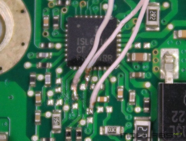

Начал скальпелем резать дорожку.
Ещё. Прозвонил, что-то показывало, но что-то некритичное.
Расковырял площадку для провода
Вообще думал будет сложно, но оказалось не очень.
И провода так легко припаялись.

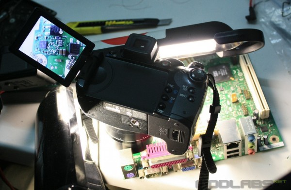

Говнозеркалкой как-то тяжко фоткалось (фото выше) И приходилось вот так говномыльницей
Резючок. По дефлоту ~ 1.33 В. Выставил 1.4

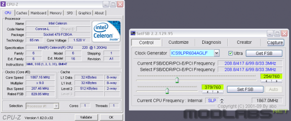

Запустилось и показало унылый биос, который вызывается нажатием F2.
Из опций разгона в биосе можно изменить только частоту (400 и 533) и основные тайминги памяти (CL-RCD-RP-RAS). Причём если частота выставлялась нормально, то тайминги каждый раз надо было ставить ручками, иначе они выставлялись совершенно рандомно.

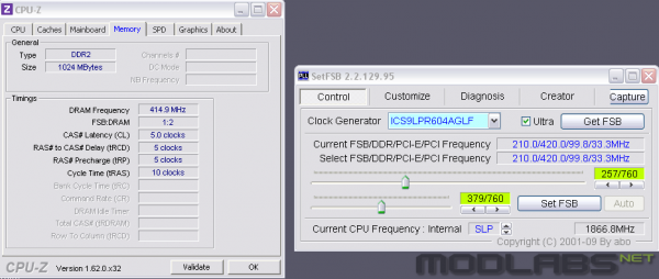

Выкрутил на проц 1.4 вольта. Гналось с помощью СетФСБ, генератор ICS 9LPR604AFLF. Но погналось совсем плохо. В районе 185 по шине. Оказалось память кингстон хиперикс говно. Нашёл Хьюникс с кисой (на фото вше), и шина смогла 200. Гналось интересно. Если в сетфсб по чуть-чуть выставлять, то нормально повышалось. А если сразу 200 захерачить, то выставлялось только после автоматического рестарта.
Но тут случилась оказия. Шина больше 207,5 не поднималась. Ну то есть ползунок в сет фсб выставляет шину больше, но реально она выше 207 не ставится. Почему такая херня не в курсе. Паять чипсет или память – это лишний замороч. В жопу.
Так смогла память. Тайминг ТРП потом снизил до 4.

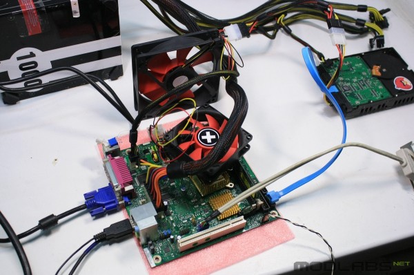

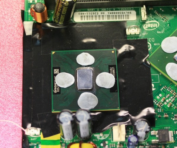

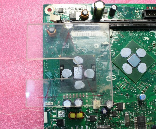

Затем решел надеть фрИонку. Вдруг прокатит с шиной побольше. Заодно потренируюсь цеплять струбцинами. Пригодится для 370. Была даже готовая заготовка под крепление. Только немного подпилил под один высокий конденсатор.
Проц совсем мало жрёт, так что на всякий случай обклеил изолентой.
С первого раза испаритель встал ровно, судя по датчегу проца.
Вот так держалась вся конструкция:
Но и с фрИонкой не прокатило. Порог шины поднялся не больше чем на 2 МГц. И 1.5 В на проце тоже не помогло. Поэтому фрИонку снял. И гонял на воздухе.
Получилось нормально:
http://hwbot.org/har...or/celeron_220/
Богомерзкий писимарк в этот раз не гонял, а в wP1024 что-то с виндой накуивертел. Можно было ещё тайминги покрутить, но ждать проход длинного прайма час – это слишком. Так что второй.
Ткните пожалуйста лайк в этом резалте!
За него больше всего очков дали :gigi:
