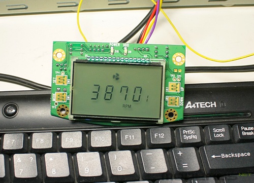

X710-LCD
Ещё давно вытащил его из опять какого-то Инвина. Но так что-то и не включал даже не разу. Девайс забавный. Имеет мониторинг и регулировку четрыёх вентиляторов, два комплектных датчика температуры (можно подключить ещё два) и часы. Так как питается контроллер от дежурки, то часы сбиваются при отключении БП. Лучше бы вставили батарейку вместо очень писклявой пищалки. Бесяво срабатывает при каждом нажатии. Залепил ей дупло бостиком. Справа металлический какбэ стилус для кнопок. Как вариант запаять кнопки как в брелках автосигнализаций.
Работает контроллер от дежурки через переходник, но сам разъём старый – ATX 20 pin.
Хоть и асус включается и без дополнительных 4 пин, тестить так не стоит. Запилил питание от молекса.
Что он может по части регулировки оборотов. Плохо может. Всего десять шагов изменения оборотов, причем на экране номер шага не показывается, а отображается только количество оборотов в минуту и номер канала фана. В случае с фанами на радике получается так:
Первый шаг ~ 1350 оборотов при 8.7 В. Далее прибавляется по примерно 50 оборотов и на десятом шаге имеем 1700 оборотов при 12 Вольтах. Очень маленький диапазон. И на 8.7 В фаны уже отчётливо слышно.
Zalman Fan Mate всяко интереснее. Есть идея скрестить четырые фанмэйта и этот контроллер. Но это потом, а сейчас результаты.
