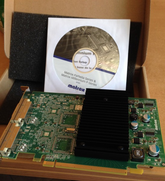

Всем добрый день!
Появилась надобность разогнать этого редкого зверя.
Казалось бы говно вопрос, PowerStrip 3.90 в помощь!
Но не тут то было. В профиле производительности нет данных о частотах ядра и памяти, соответственно ползунки управления частотами залочены.
Откат на предыдущие версии биоса карты, PowerStrip и драйверов ничего не дают.
Кто-нибудь в курсе, как же всё таки разогнать эту весьма специфическую посланницу из прошлого?

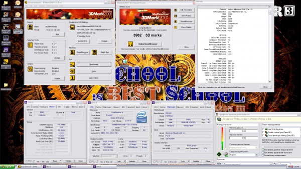

Собственно надобность уже отпала. Требовалось для этого изврата
Надеюсь с матрасами дел больше иметь не придется:)
Мне вот скучная карта попалась, даром что из коробки.
Просто неприлично получается - карта без разгона =-O
Один только вопрос к ней теперь остался - на каких частотах она все же работает падла?
З.Ы.
Собственно ничего не сказано о том показаны ли номинальные частоты карты для ядра и памяти, насколько до сотых совпадают они. Программа позиционировалась как способная общаться с железом в том числе и без драйверов, но выдаёт она цифры от опроса железа или из собственной базы в этом случае?
На скрине видно, что PowerStrip о номинальных частотах ничего не знает :insane:

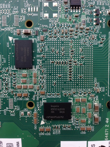

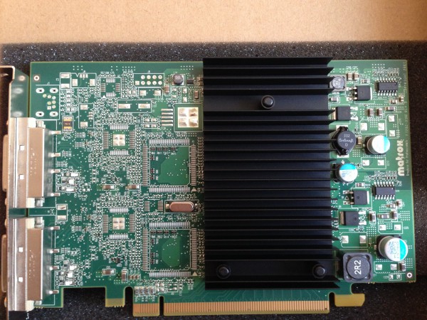

Ясно, с программным разгоном этой в общем то голенькой платы не планируется заниматься. Маркировка двух чипов памяти видна, поискать в гугле эту серию, может не найдётся.
#18 Пользователь офлайн   sebro
  • Сообщений: 514
  • Регистрация: 14 Июль 09
Отправлено 01 Апрель 2017 - 14:21
Чтобы глаза не щурить

Нашёл такое:
512Mb(32Mx16) DDR2 SDRAM
Part No.: H5PS5162FFR - 20C
Power Supply: VDD/VDDQ = 2.0V
Clock Frequency: 500 Mhz
Max Data Rate: 1000Mbps/pin
Interface: SSTL_18
Package: 84 Ball FBGA
Double data rate interface
Programmable CAS latency from 3 to 7 supported
Programmable additive latency 0, 1, 2, 3, 4, 5 and 6 supported
