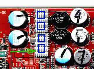

Сегодня у меня сломалась видеокарта Radeon 9800, точнее её сломал я.
Я пытался снять алюминиевый радиатор и повредил одну из четырех микросхем, находящихся под ним. Она (микросхема) просто отвалилась, на карте остались 6 из 8 ног и небольшая часть самой микросхемы. Попросту она просто разрушилась.
Вот этот радиатор (синяя стрелка):
http://adjika17.naro...50/polomka1.jpg (24Кб)
На следующей картинке я попытался показать расположение микросхем расположенных под радиатором:
http://adjika17.naro...50/polomka2.jpg (17Кб)
Синие прямоугольники – это и есть микросхемы, которые охлаждал радиатор. Зеленая стрелка показывает на микросхему, которая повреждена (она самая нижняя).
Сама микросхема имеет (по дефолту) 8 ног и размеры примерно 4*4мм. На ней я смог прочитать надпись, правда, возможны неточности (слишком плохо видно):
KP(O)R 319A
F43C
7822
Буква «O» в скобках – это как раз неточность, там написано или «P» или «O».
Что это за микросхема и за что она отвечает?
Помогите починить мою видеокарту, плиз!
Может, у кого есть сгоревшая видеокарта или адрес магазина/сайта где продается данная микросхема, может быть, знаете адрес ремонтной мастерской где её можно купить (даже в Москве). Могли бы как-нибудь договориться.
Принимаются любые предложения!!!

Это микросхемы-ключи. Они довольно редкие. не врубай карту без них - есть шанс спалить полностью. У меня у друга отрывалась такая на 9500. Припаяли с убитого 9800. Как оторвалась, с ногами или только корпус?

А медные проводники под микрухой не отслоились от текстолита?!

Оторвалась сама микросхема, все ноги (6 из 8) остались на самой видеокарте.
Сама видеокарта (текстолит и дорожки) не повреждена.
Это обычный полевой ключ IRF7822 фирмы "International IOR Restifier"
Вот ссылка на даташит http://www.irf.com/p...ata/irf7822.pdf
Купи где найдешь и сам впаивай - ничего сложного нет.
