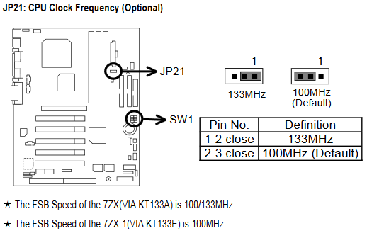

Мать именно GA-7ZX или GA-7ZX-1?
Если GA-7ZX, то она поддерживает FSB=133MHz, и Атлон 1400MHz, соответственно. Ищи перемычку на плате, которая переключает FSB 100->133MHz (находится возле слотов памяти). В дефолте она установлена на 100MHz.
С GA-7ZX-1 все печальнее, там только 100MHz.
