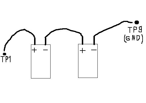

кондеры паралельно соеденять вот так - http://over23.narod.ru/gi.JPG ? :D
#108 Пользователь офлайн   Urlopan
  • Сообщений: 36
  • Регистрация: 29 Декабрь 04
Отправлено 11 Февраль 2005 - 12:59
Andrey!
На схеме кондеры соединены последовательно: - одного к + второго, -второго к + третьего и т.д
Паралельно это когда + одного к + второго, - одного к - второго.
Это уже получается FAQ по электродинамике :)

на могу я на народе картинки смотреть :) то ли линух криво настроил то ли опера не понимает..............
да ладно все поросто + + - -
+ - параллельное
+ - последовательное
что-токриво как-то отображается, последовательно -это цепочкой один за другим соединяя каждую последующюю ножку с предыдущей, если электролиты то плюсы с минусами
параллельно - это све первые ножки вместе , все вторые вместе, для електролитов все плюсы всместе, все минусы вместе

Вот фотку ны оверы загрузил
http://cp.people.overclockers.ru/cgi-bin/d...filename=gi.JPG
Правильно на ней, так нужно подключать?

нет это последовательное соединение
#115 Пользователь офлайн   MadMike
  • Сообщений: 95
  • Регистрация: 20 Декабрь 04
Отправлено 11 Февраль 2005 - 16:11
кондеры плюс к плюсу минус к минусу
средний проводник на ТР9 а то что на ТР9 на ТР1 - будет параллельное

Andrey!
это последовательное соединение.
вот короче:
ЗЫ: ты, не обижайся... но если ты не знаешь, как последовательно, а как параллельно соединить конденсаторы, то какой может быть вольтмод?? (IMHO)
