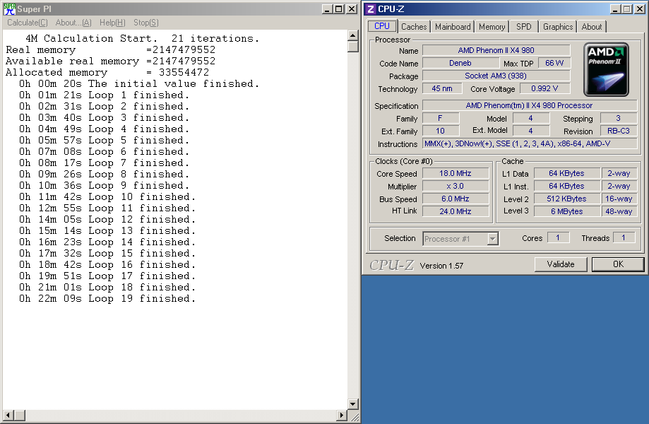

1. С разрешением экрана оказалось всё очень просто - надо было всего лишь заменить "Стандартный монитор" на "Монитор Plug and Play"
2. Естественно, патч или редактирование System.ini на п.1 никак не влияют.
3. Отмечена проблема большого объёма оперативной памяти. Манипуляции по п.2 ничего не дали, как и установка драйверов-заглушек чипсета.
Разница в SuperPI колоссальная 4М считает 21 минуту при RAM > 2 ГБ и 1 минуту - при 2 ГБ.
По поводу ремапа соображения такие, что бороться с этим явлением можно лишь редактированием микрокодов процессора, поскольку контроллер памяти находится в нём.
В принципе, для 98 и ХР 2 ГБ выше крыши, можно оставить и так.
4. По производительности видеоподсистемы замечено интересное явление - производительность видеокарт на PCIe (nv 7950GT, ati X800XT) никак не зависит от объема оперативной памяти.
Зато при превышении 2 ГБ резко начинает тормозить PCI-X и PCI, но влияет это только на Voodoo5 6000 PCI. Creative Audigy (SB0160) падения пропускной способности портов не замечает.
Я это к тому, что на Вогонсах по совместимости чипсета х58 с 98/МЕ положительные отзывы, но речь там идёт в основном про аудиосистему, установкой видеокарты в PCI и PCI-X, похоже, никто не заморачивался.

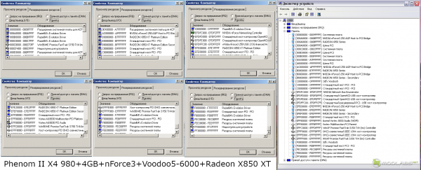

#138 Пользователь офлайн   White
Отправлено 29 Январь 2022 - 15:29
Друзья, нужны ваши грамотные мысли, ибо я после нескольких дней ковыряния устал и слегка запутался.
Имеется система
Xeon x5698
3 Гбайт DDR3-1066
X8SAX
GeForce 8800 Ultra / GeForce GTX TITAN X
Strange God PCI (Voodoo 5 6000)
128GB SSD
ОС Windows 98 SE + Loew's Memory patch + ограничение объёма ОЗУ до 512 Мбайт
Вторая ОС - Windows XP
Остальное не важно.
Начну сначала.
Когда PCI-Ex видеокарта НЕ установлена:
На этой платформе Windows 98 у меня ставится без всяких проблем и нареканий. Прямо из Setup, всё устанавливается без сучка и задоринки при определённых подготовительных действиях. Далее устанавливаются все драйверы, обновления и в итоге в системе чистый диспетчер устройств, отличная скорость и никаких вопросов к стабильности, за исключением известных проблем программного характера, присущие драйверам 3dfx и/или играм. При этом, производительность карты Voodoo 5 6000 находится на максимально возможном уровне и пропускная способность шины PCI66 равна 212-215 Мбайт/с до тех пор, пока в системе установлено НЕ БОЛЕЕ 3 Гбайт ОЗУ.
Когда PCI-Ex видеокарта GeForce 8800 Ultra:
На этой платформе Windows 98 у меня ставится без всяких проблем и нареканий. Прямо из Setup, всё устанавливается без сучка и задоринки при определённых подготовительных действиях. Далее устанавливаются все драйверы, обновления и в итоге в системе чистый диспетчер устройств, отличная скорость и никаких вопросов к стабильности, за исключением известных проблем программного характера, присущие драйверам 3dfx и/или играм. При этом, производительность карты Voodoo 5 6000 находится на максимально возможном уровне и пропускная способность шины PCI66 равна 212-215 Мбайт/с.до тех пор, пока в системе установлено НЕ БОЛЕЕ 3 Гбайт ОЗУ
Когда PCI-Ex видеокарта GeForce GTX TITAN X:
На этой платформе Windows 98 у меня ставится без всяких проблем и нареканий. Прямо из Setup, всё устанавливается без сучка и задоринки при определённых подготовительных действиях. Далее устанавливаются все драйверы, обновления и в итоге в системе чистый диспетчер устройств, отличная скорость и никаких вопросов к стабильности, за исключением известных проблем программного характера, присущие драйверам 3dfx и/или играм. При этом, производительность карты Voodoo 5 6000 находится на очень низком уровне, если в системе установлено 3 Гбайт ОЗУ, поскольку пропускная способность шины PCI66 равна 30 Мбайт/с. Решение проблемы есть, оно простое, но оно мне не нравится: достаточно оставить в системе 2 Гбайт ОЗУ и всё становится также хорошо, как на системе с 8800 Ultra, при этом не надо ничего настраивать и переустанавливать!
Что я делал и какие у меня догадки:
1). Вне зависимости от конфигурации видеокарт и ОЗУ в Windows XP пропускная способность PCI66 в норме! Так что, это проблема исключительно WIndows 98/Me
2) Я проводил несколько переустановок, с различными опциями BIOS и с различной глубиной установки драйверов. Бесполезно. В том числе и PCI Memory hole (как ни странно)
3) Изменение количества устройств в системе, за исключением, собственно видеокарты, ни к чему не приводит. Вытащил или заменил ускоритель - всё идеально.
Моя мысль заключается в том, что дело в системе распределения памяти в Windows 98. Если изначально проблема большого объёма ОЗУ была связана с конфликтом VFAT и AGP ускорителями, которые конфликтовали за один диапазон виртуальной памяти, то после патча Loew's это уже не актуально. Сама операционка работает без нареканий и программы работают все, почему падает скорость? Единственное отличие в том, какой объём локальной памяти установлен на PCI-Ex видеокартах. Все карты с объёмом памяти до 3 Гбайт включительно не заставляют систему проваливаться в скорости при 3 Гбайт ОЗУ. Но стоит перевалить этот рубеж, начинаются проблемы.
В Windows 98 есть опции резервирования диапазонов ОЗУ. Я пробовал зажать разные диапазоны, но результата это не принесло. Сравнивал конфигурации памяти в Windows XP. Изменял объём ОЗУ от 3 до 2 Гбайт и нашёл отличия. (на скринах ниже), но что с этим делать пока не придумал. Попробую зачем-то зарезервировать диапазон памяти за пределами 4 Гбайт.....
  • Прикрепленное изображение: 2GB RAM.jpg
  • Прикрепленное изображение: 3 GB RAM.jpg
#139 Пользователь офлайн   White
Отправлено 31 Январь 2022 - 14:00
Обновление :
Вот так ресурсы памяти распределены, когда в системе есть Титан, но установлено 2 или 3 Гбайт ОЗУ
#140 Пользователь офлайн   TINC

А вот так у меня:
