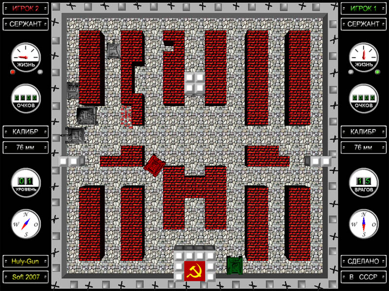

Вообще, в дальних-предальних планах у меня была мысль заюзать 3Д модели из пары игрушек, которые я когда-то давно написал на этом движке. Но это будет явное утяжеление бенчмарка, когда предварительная идея пока сделать тестилку для самых маленьких.
