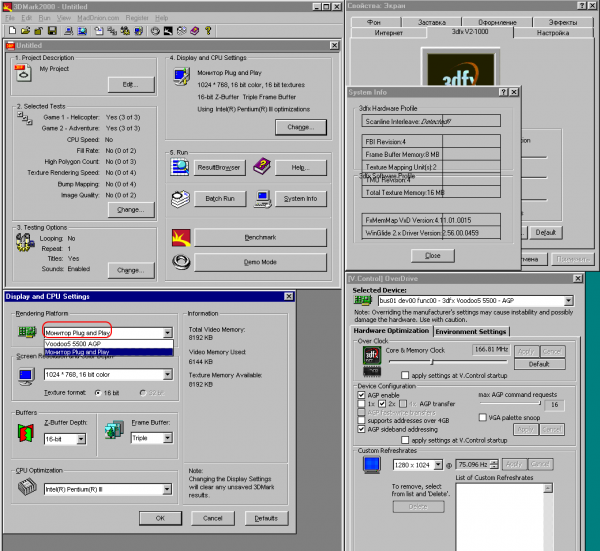

В 3DMark2000 Voodoo 2 видится как "Монитор Plug and Play", но это не мешает ему нормально работать! :gigi:

Отправлено 11 Декабрь 2017 - 08:54
Дело в том, что я пробовал эту связку на системе с AMD750
У меня к платформе AMD постепенно сформировалось скорее отрицательное отношение, пытался забацать стенд на KT333A плюс Athlon XP 3000+, как на ультимативной платформе для AGP 2X видеокарт, но количество глюков зашкаливает. Сейчас жду Pentium 4 3.06HT для SiS645DX, тоже AGP 2X платформа.
Просмотр сообщенияTukashpak (10 Декабрь 2017 - 14:04) писал:
Попробовал Карму 2. Работает ОК и D3D и Glide.
Похоже, что это все-таки какая-то несовместимость именно Unreal и Voodoo 2.
P.S. Вот, кстати, покопался в своих старых записях: четко видно, что Voodoo2 может в Glide, но не умеет в D3D в Unreal Gold v226 на последних референс драйверах (выдает ошибку при запуске). По моим записям, видеокарты 3DFX умеют в Direct3D в Unreal, начиная с Voodoo 3. Тесты проводились на стенде с матерью ABIT-SL6 + Pentium III 650 @ 866MHz.
