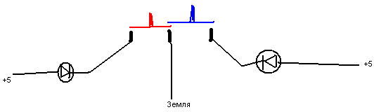

Дано:
2-х позиционный тумблер=1 шт.
синий светодиод=1шт.
красный светодиод=1шт.
провода питания +12 и -12
Надо:
При переключения тумблера на вкл. загорался синий светодиод. При переключении на выкл. загорался красный светодиод.
Спрашивается:
Как подключить(если ваабще такое возможно)?

У мя тумблер с 3-мя ногами...палучается как-бы так
o -выход
o -вход
o -выход

на средний - землю, к крайним - диоды, а к ним подводишь +5. и не надо ни +12 ни -12
#8 Пользователь офлайн   2PiZzA
  • Сообщений: 1 773
  • Регистрация: 10 Август 03
Отправлено 18 Октябрь 2003 - 08:45
Красный - это одно положение переключателя, синий - второе.
И не надо тебе ни +12 ни -12

он имел ввиду что -12 - это земля.....
rogat1y
чего ты раньше не говорил?
а так 2PiZzA все правильно сказал...

Он у мя вот так работает как обычный двухногий... 3-я нога как-бы вторую дублирует
2.o
1.o - на эту ногу у мя +12 идёт
3.o
