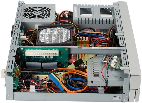

http://modlabs.net/index.php?location=arti...l=computex07-p1

Хмм, а похожий на серийник. Ну не в одиничном екземпляре ето точно так как на фотке их два, и о
это еще не значит что он продаётся. Он изготавливается
Если изготавливается, то почему они не сделали длинний, а использовали 2 коротких? Я все-таки думаю что парни их купили. Но все-таки найти будет оч. трудно. но если zarus, у тебя есть есть большое желание, свяжись с авторами, да попробуй у них викупить, или узнать где они его достали.

Хотя я думаю что проблем никаких не будет, смотри на фотку

Я подумывал о такой штуке, а фотка с выставки даже подтверждает о возможности такого шага. Есдинственное, что меня останавливает, это естественно, отсутствие у меня самих разьемов.
Если пан поделится разьемами, я смогу спаять данное изделие и протестить.
