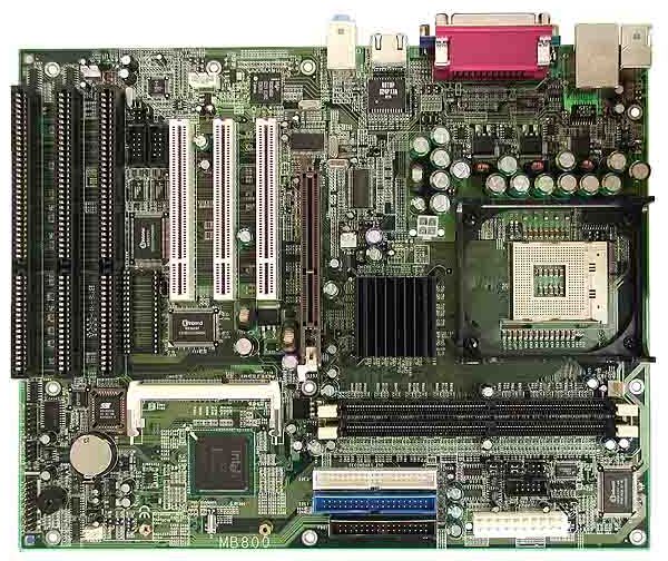

Игорь, ты такую плату видел?
http://www.motherboa...d/IBASE/MB800H/
Мне кажется будет идеально для твоей вуды 5 6000. нЕ?

Нет, эта материнка не пойдет, она не держит 3.3 вольтовые карты, иначе уже давно купил бы ее или ту, что ты купил у Жени.что касается dll cache, то о нем говорилось по твоей ссылке.

А мне кажется, увсеже, что эта плата - http://www.motherboa...d/IBASE/MB800H/
Для АГП -шных вуд очень пойдет. Если не поддерживает питание 3,3 в. То это не проблема. Можно допаять. Люди давно такие трюки проделывают. Только там высверливают перемычку в разъеме. А в этом случае разъем АГП переделывать не надо. Карта в него влезет.

Плата по ссылке хороша тем, что АГП разъем курочить не надо. На теперь уже моем солтеке SL-XP865G-3IG - SOLTEK, http://www.motherboa...-XP865G-3IG.htm
Если делать такую модификацию то надо выламывать перемычку в АГП. А это опасно и учитывая редкость платы просто варварство. Тем более что неизвестно будет в ней работать вуда 5 6000. Нет. я свою плату курочить точно не буду.

СОРРИ!!!! Опять напутал. И на плате по ссылке надо разъем курочить.

V 121A 3Dfx Interactive Inc
и дальше, чуть ниже
D 0009 Voodoo4/5
S 0009 Voodoo5 AGP 5500/6000
Что, в принципе, дает некоторую надежду, на возможность применения драйверов 3dfx, пусть возможно и с некоторыми переделками и в каких-то ограниченных условиях.
Если бы там был свой, который должен быть такого вида:
V 139C Quantum 3D Inc
то это могло бы означать, что протоколы на каких-то стадиях меняются, возможно на совершенно иные, а так получается что работаем абсолютно с тем же железом, что и в вуду.
Кстати, данный файл, возможно, поможет кому-то определить поточнее железо.
