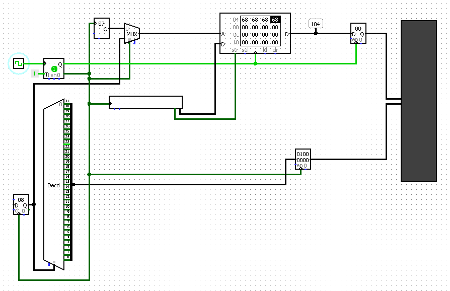

Поставленная задача: создать схему устройства, реализующего совместный доступ устройств ввода и вывода к ОЗУ. Разрядность адреса ОЗУ — 5 битов, разрядность данных — 7 битов. По нечётным тактам в ячейку ОЗУ со случайным адресом (сгенерированным генератором случайных чисел) записывается ASCII код символа из буфера компонента «Клавиатура», причём если буфер пуст (на выходе компонента - значение «0»), то запись не происходит. По чётным тактам происходит вывод содержимого ОЗУ на светодиодную матрицу размером 7x32 с помощью развёртки, то есть каждый чётный такт — следующая строка точек.
-не полностью реализована(проверка на четность/нечетность и последовательный вывод в связи с этим не работает корректно)(реализована в программе Logisim)
подскажите пожалуйста, в чем ошибки реализации? или посоветуйте возможное альтернативное схемное решение :(
представляю файл:

Получаем четный и нечетный клок:
module calc(clk, eclk, oclk);
input wire clk;
output wire eclk, oclk;
reg ticker = 1'h0;
always @(posedge clk)
begin
  ticker <= ~ticker;
end
assign eclk = ticker;
assign oclk = ~ticker;
endmodule
схема:
симуляция:
