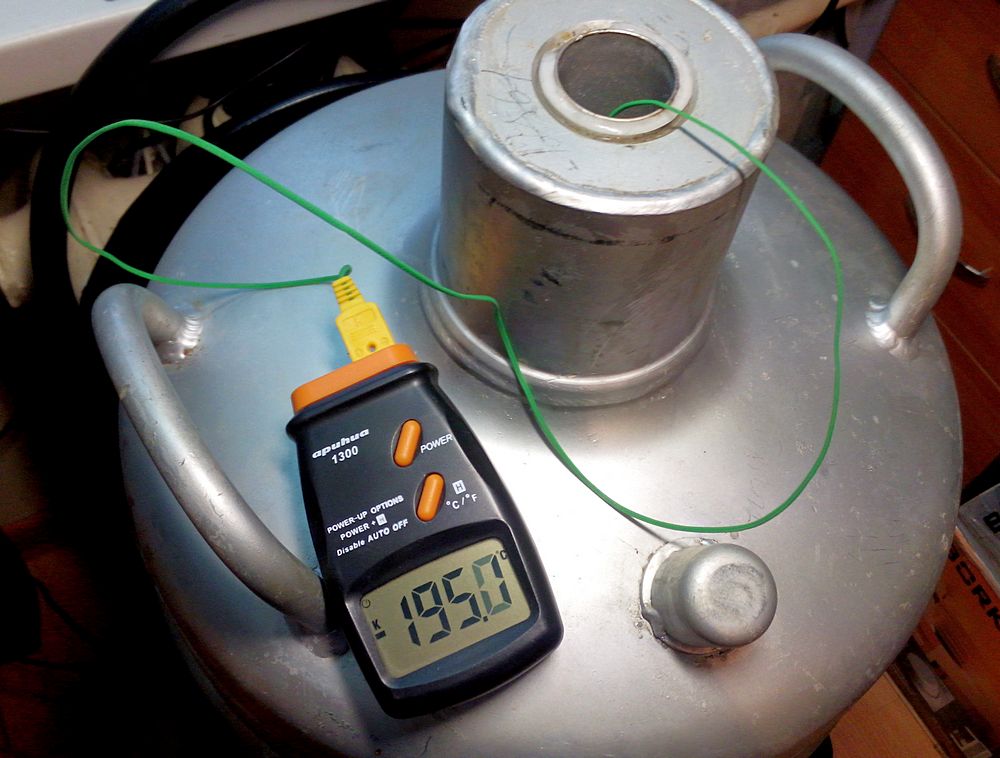

И так дьюар. Вроде как СК-16. *Все фотки далее на телефон. Не пугайтесь.*

Стакан. Простейшей конструкции. Толщина основания 10 мм. Что не есть хорошо, но для чахлых процов пойдёт.
Заизолировал, поставил, стоит. Залил полный стакан чиста для приколу. Термодатчик в биосе прифигел. Затем случился колбаг.
Я не контролировал температуру из-за того, что в основании не было отверстия для термопары. Ну то есть была выемка, но приделывать к ней термопару оказалось совсем не удобно. Просверлил дырочку глубиной 15 мм.
Термометр представляет из себя дешёвую китайчатину, но до -200 показывает вполне сносно. После конкретно офигивает.
Но для начала и такой сойдет.

Собственно зачет! Но, про крышку для СК-16 первый раз услышал, он и без нее полный хорошо простоит. В любом случае его хватит на одну хорошую сессию...
По -200 наверное опечаточка, а так все осень даже в духе 2008го

Без крышки испаряется очевидно быстрее. Она даже серийно в комплекте к дьюарам есть.
-199,9 по этому недоприбору. Потом он показывал какую-то ересь.
