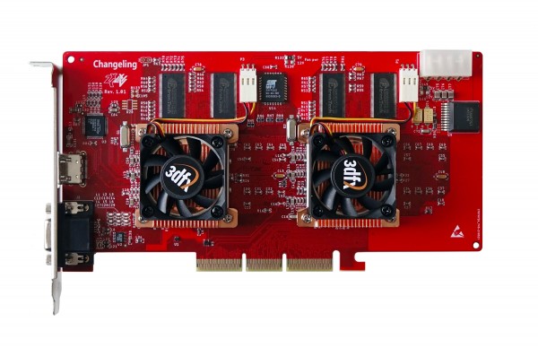

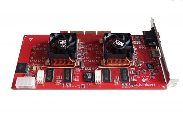

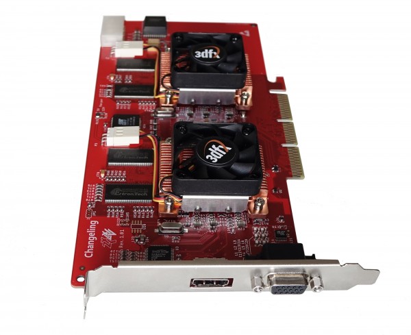

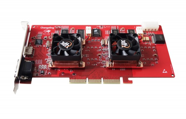

Двухчиповая видеокарта, по функционалу идентична v5 5500. В зависимости от варианта имеет PCI или AGP 1.0/2.0 интерфейс и HDMi разъем для передачи цифрового TMDS сигнала или VGA pass-thru.
  • Сообщений: 12 287
Отправлено 03 Июль 2021 - 04:53
Очень красивая карта! Чипы 220?

#4 Пользователь офлайн   aspire1gig
Отправлено 05 Июль 2021 - 01:09
Кулеры и лежачие разъемы под них на плате это хорошо. Но мне все-равно больше нравится зеленый вариант. Тут народ ждет, когда выпустят белую плату :D

Просмотр сообщенияzx-c64 (03 Июль 2021 - 04:16) писал:
Второй выпуск двухчиповой карты для agp1.0/2.0, по функционалу идентична v5 5500 agp. Имеет HDMi разъем для передачи цифрового TMDS сигнала.
Hi zx-c64,
with the angled fan connectors it looks neater and the copper heatsinks finish the job.
The color is Red is nice, but I prefer the green version :)

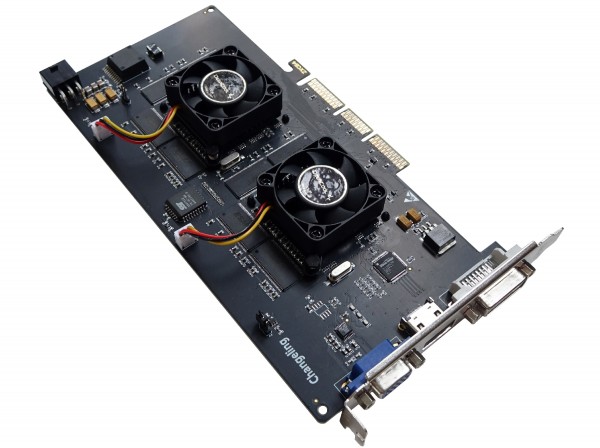

Who knows what a Black version would look like ;) :
Have you made any other hardware improvements besides the visible ones?
#7 Пользователь офлайн   zx-c64
  • Сообщений: 808
Отправлено 24 Июль 2021 - 23:31
i'll post a black pci version photo a bit later. also very much hope to be able to make some improvements.

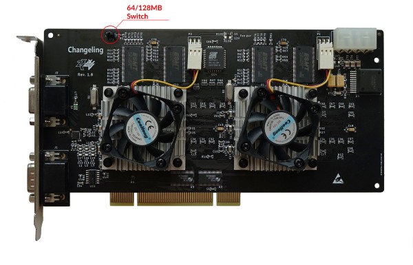

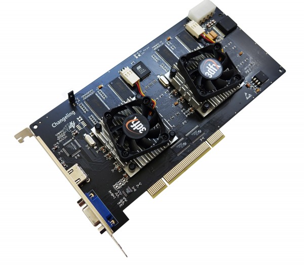

#11 Пользователь офлайн   zx-c64
  • Сообщений: 808
Отправлено 21 Август 2021 - 22:55
PCI версия:
#12 Пользователь офлайн   ciacara
  • Сообщений: 66
  • Регистрация: 20 Февраль 21
Отправлено 22 Август 2021 - 00:46
Просмотр сообщенияzx-c64 (21 Август 2021 - 22:55) писал:
PCI версия
This time it's not my photomontage ... ;)
I really like the Pci Black version of the 128mb Changeling, also because it is the first official version of your creations, with the 3dfx power core, which has a ram boost.
I am happy that he managed to achieve what you originally planned, only with a chip-bios, modifying the bios software and adding the switch jumper.
Thanks Anthony, you amazed me again. *ok*

#14 Пользователь офлайн   imagic1
  • Сообщений: 33
  • Регистрация: 23 Апрель 17
Отправлено 22 Август 2021 - 16:36
По БИОСу: а как реализовано переключение между 64 Мб и 128 Мб режимами? Нужно же 2 БИОСа, а на плате я вижу только одну микросхему.
По кулерам: на свои платы, закзаанные у тебя, я планировла поставить такие же кулера. ИМХО, должны справиться, при этом весят немного. Как они себя в работе показывают? Кстати, на кулере написано 12 В, а перемычка на плате напаяна на 5 В питание. Везде обман:)
#15 Пользователь офлайн   zx-c64
  • Сообщений: 808
Отправлено 22 Август 2021 - 17:46
добавил неколько строк в биос для опроса гпио2 который на перемычку выведен.
кулера норм, но провода обрезать надо. многие 12в фаны на 5в работают, что тут удивительного?
#16 Пользователь офлайн   aspire1gig
Отправлено 22 Август 2021 - 19:26
PCI версия:
Отлично выглядит! :super:
