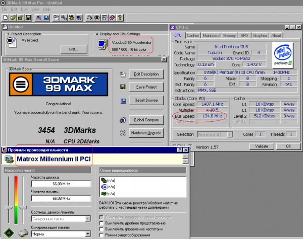

Точно Matrox:

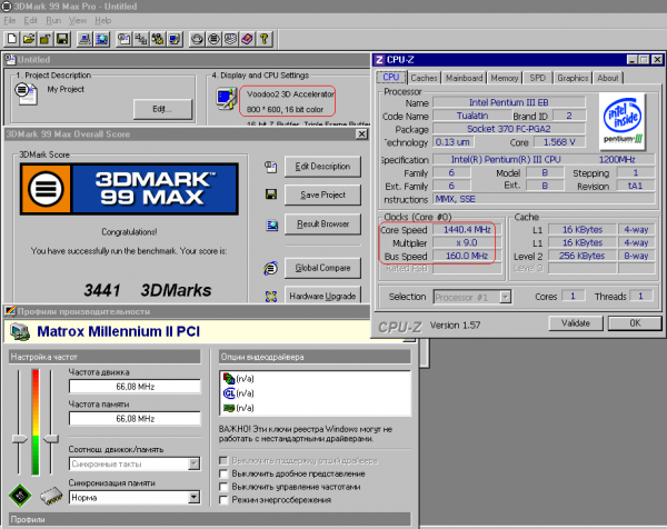

И на 160 FSB тоже нормально пашет:
Заводится и на 166, но система виснет, надо в настройках покопаться.

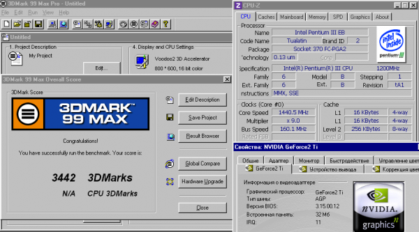

GeForce? Попробуем GeForce:
[OFF]Вообще, насколько помню, у меня как раз больше проблем было с видеокартами от ATi, но это было на системах на Duron - Athlon XP, так что заново проверять надо.[/OFF]

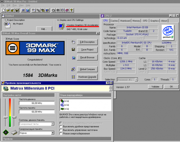

Попробовал ради интереса Voodoo 1.
ВНЕЗАПНО он нормально заработал на FSB=133MHz

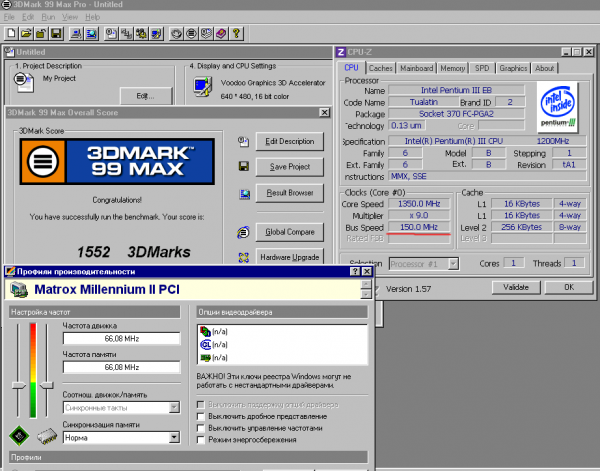

На 160 не заработал, но 150 осилил
