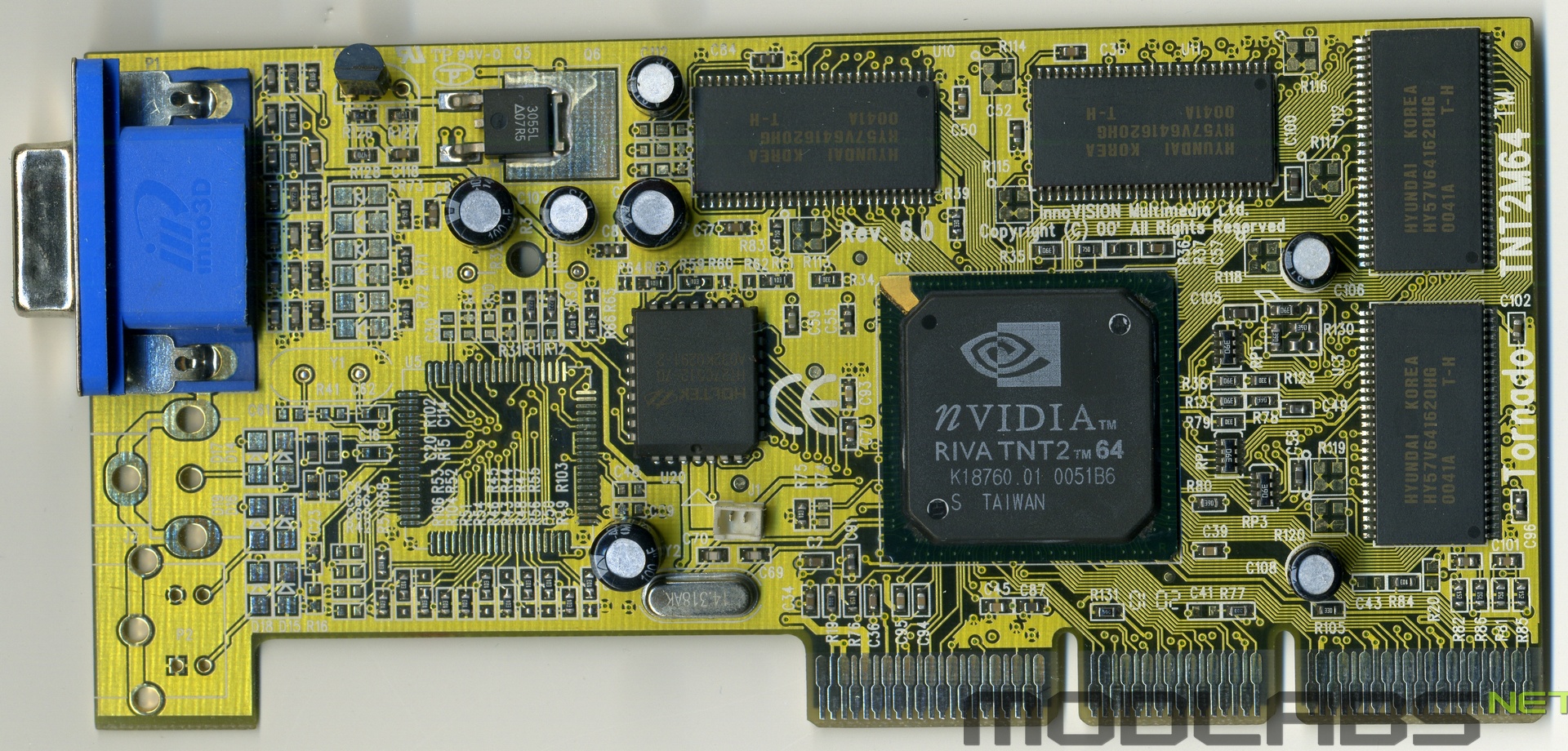

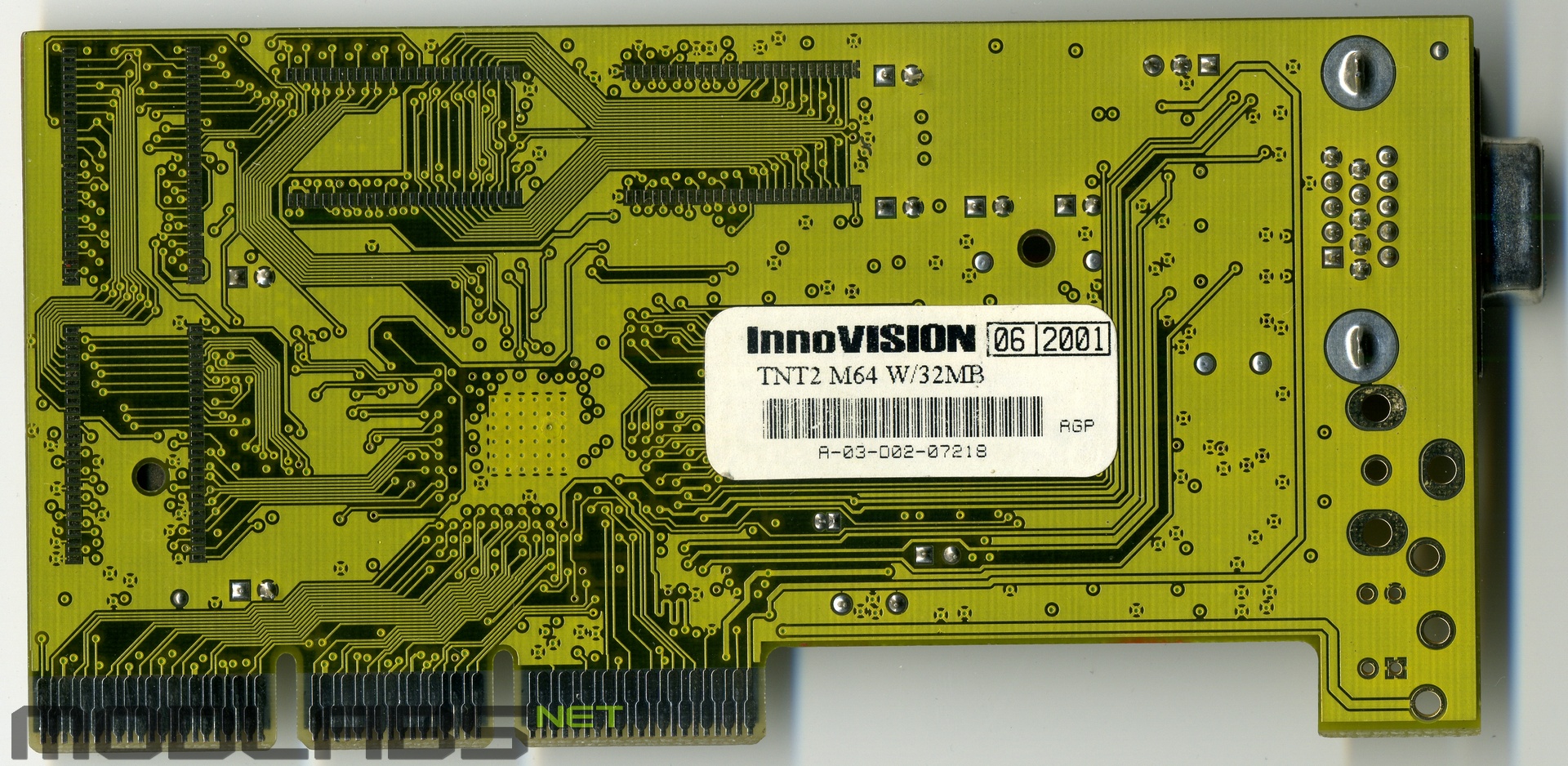

Есть такие карты:
1 InnoVision TNT2 M64 W/32
Изображение Изображение

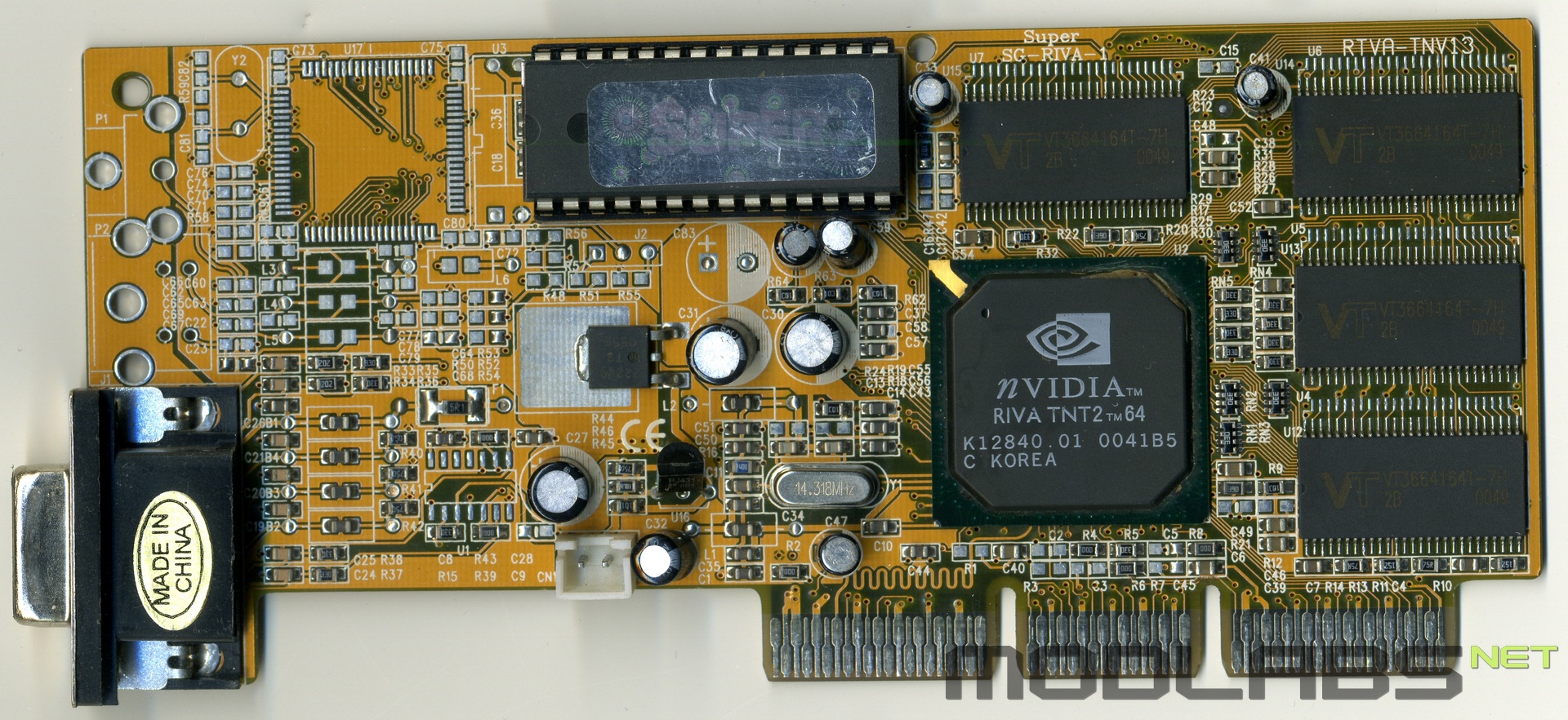

2 SG (super graphics?) R64A32 (Riva M64/32M)

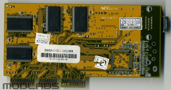

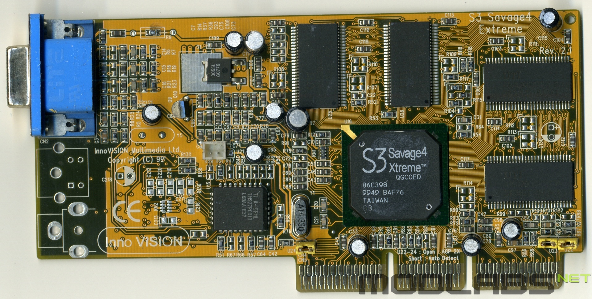

3 InnoVision S3 Savage4 Extreme W/32MB
Сейчас их почищу и сфоткаю.
Вся фигня в том, что первая работает в асроке, а остальные две нет. Может ли это быть ограничением по АГП? Причём на саваже три джампера, которые походу связаны с агп.

#84 Пользователь офлайн   76FX
Отправлено 23 Апрель 2013 - 20:01
XSS, Я уже где-то писал на форуме о схожей проблеме. Как раз карта у меня была тоже на чипе "S3 Savage4" -с двумя прорезями,как и у тебя,только от Diamond и PRO-версия.
Проверял в нескольких матерях AGP с ключом справа (4x/8x)-ни в одной карта не заработала,думал,что убитая. Проверил по случаю в AGP-слоте без прорези(2x/4x)-отлично пашет.
Так что,если карты живые-виновата мать.
Не советую Savage4 без радиатора юзать-огнь просто,причём и на обратной стороне чипа.

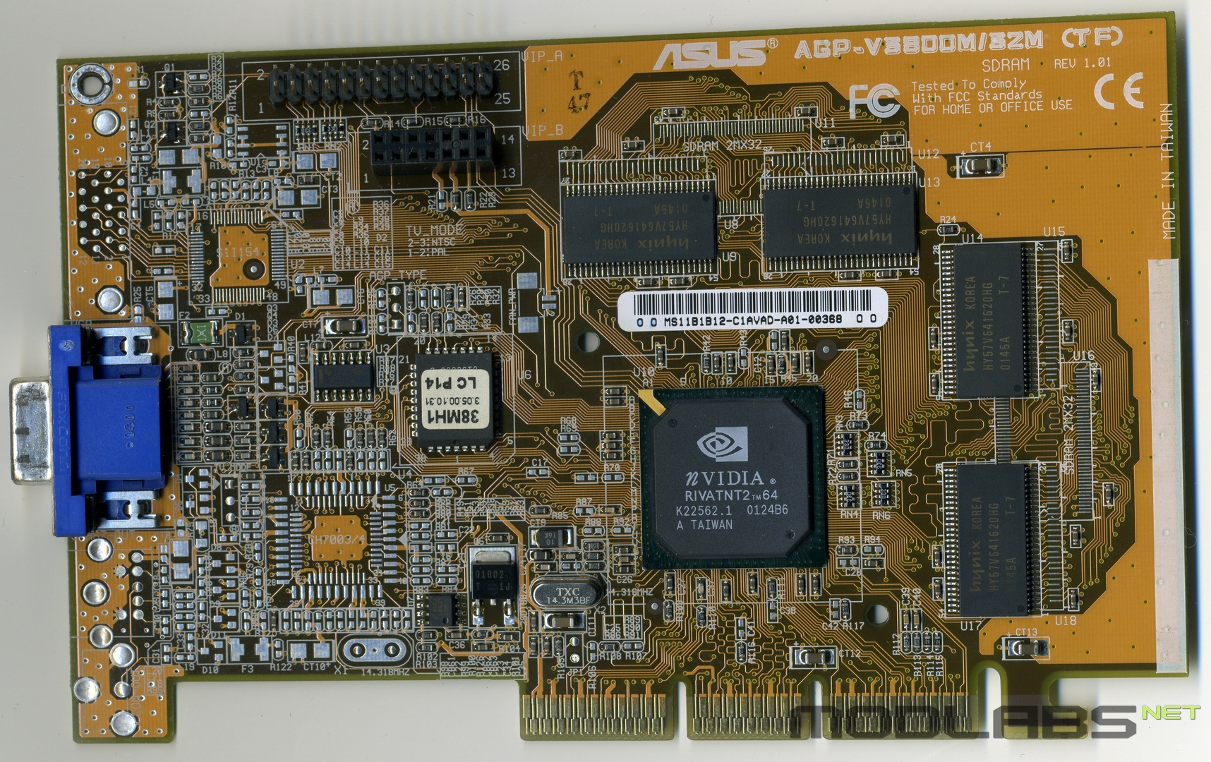

Но также у меня есть более крутая рива от асуся. V3800M/32M
На асроке тупят делители памяти...
Впендюрил ЛОД +15. Это жесть картинка, зато буст с 1200 до 1350 в 01 марке *crazy*
Что-то совсем не складывается у меня с ривой... даже с такой:
Всего ~1600 в 01 марке.

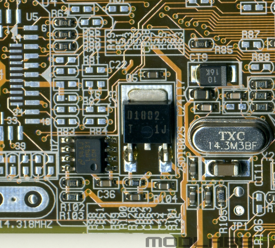

В связи с этим вопрос, такие вещи паяются?
Покрупнее:

Antinomy, Не ходя по сцылкам, я знал что три культовые статьи про вольтмоды :)
Ещё не запаял. Меня смущают некоторые вещи.
Первая нога LM431 звонится на левую ногу транза, а восьмая на правую.
Тем временем на D1802 вверху 3.3, слева 3.65, справа 2.75В. Чота я очкую.
