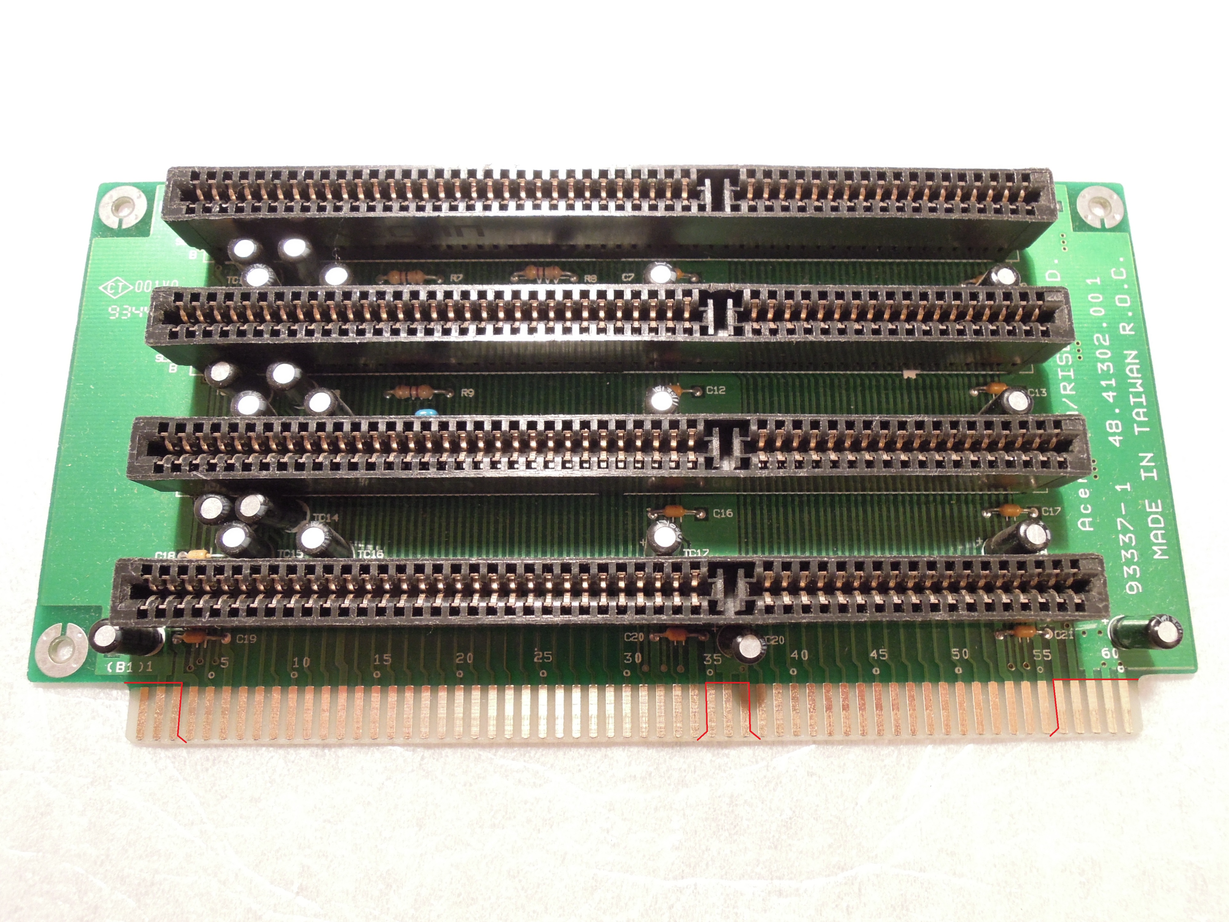

Если кому интересно очень простое решение по спиливанию половины контактов, то на ебее полным-полно райзеров EISA/PISA, в то время как чистых ISA почти нет, а те, которые есть, стоят баснословных денег.
Вот в продаже райзер, какой и я себе взял. Можно продавцу поставить условие доставки не за 40$, а первым классом за 15$, 90% согласится. На нём можно организовать доп. питание.
А вот ещё отличный экземпляр, тоже доп. питание и пятый слот на оборотной стороне, есть больше десяти штук, жаль нет доставки в Россию, но об этом можно спросить продавца.
А вот этот если грамотно распилить, то можно получить ISA-райзер на пять слотов и от VLB-куска PCI-райзер под низкий профиль. Также четыре слота и пятый на обороте. Продавец псих, такие можно найти в 15 раз дешевле. Кстати, я подозреваю, что заклеенная часть - это выведенный с другой стороны разъём ISA, просто не реализованный. Если это действительно так, то можно его окучить лобзиком правильно и получить контакты с другой стороны. Насадив на них вот такую штуку, мы получаем вообще что-то невообразимое. Можно не просто вальяжно себя чувствовать с любыми звуковиками, но и позволить себе роскошь ставить сетевые карты, модемы под DOS и др. на прерывания 10, 12 и т.п. и совершенно не париться, что слотов не хватает. Я как-нибудь на досуге займусь выяснением, сколько карт вообще могут одновременно трудиться на мосте 8888. На i440 у меня завелись одновременно 5! Я уверен, что для i440 это не предел, где 5 - там и 8, а если где 9 - там и 16. Ну вы меня поняли. Всё упирается только в ресурсы.

RUS, ты скорее всего прав :). На обратной стороне райзера хорошо видно какие контакты идут к каким пинам. Те контакты которые ты отметил идут в никуда, т.е. не подсоединяются непосредственно к ISA разъему. Завтра постараюсь выложить фото обратной стороны райзера на всякий пожарный.

;) Без излишней самоуверенности заявлю, что, когда изучены, просто-таки тщательнейшим образом задрочены десятки фотографий с ебея и когда уже вживую с успехом разрезаны два райзера, далее уже ошибиться сложно. Я почти их вижу насквозь :). Однако повторяю: фото есть фото! Сколько бы я тебе ни говорил, что всё зашибись, перезадроть лучше визуально в 3D во всех позах, а если и после этого полной уверенности нет, то тогда и прозвони. И только после этого пили.

RUS, вот фото обратной стороны райзера.
Что делать с резисторами и конденсаторами? Контакты, подлежащие удалению походу к ним идут?
#192 Пользователь офлайн   RUS
  • Сообщений: 896
  • Регистрация: 07 Декабрь 11
Отправлено 17 Февраль 2014 - 16:10
Oldfrag, вот теперь практически всё действительно ясно. Плата не многослойна. Все подлежащие удалению контакты идут к дополнительной "земле", образовывая два больших хорошо обволакивающих экрана с обеих сторон платы. Кондеи - это сброс наводок между питанием и этой землёй. Посередине и справа два ряда по 3 штуки - это +5 вольт, слева кучно 12 штук слева направо: 3х+5В, 3х-5В, 3х-12В, 3х+12В. Три самые нижние - все +5В. Значение резисторов не понимаю. Если прозвонить эту "землю", она окажется замкнута на стандартные контакты "земли" разъёма ISA, коих имеется целых четыре! Все они на нижней фотографии, номера 4, 13, 34, 55. Инженеры Acer просто повыёживались, и всё. Порядок контактов ISA не нарушен. Отпилив дополнительные "эйсеровские", по сути ничего не меняешь. Если внимательно присмотреться, то на каждом слоте видно, распайка большого экрана замыкается на соответствующих контактах стандартной исашной "земли" (верхнее фото). Массивные линии в форме шпал, "пронзающие" три верхних слота продольно посередине - это дублирование главной силовой линии +5В.
Пили и не парься, кондеи не трогай, они свою функцию будут выполнять!

Ко мне приехал пятислотовый райзер! Офигенная вещь. Разъём дополнительного питания отсутствует, зато есть PCI слоты не между ISA, а в стороне, и доп. питание можно легко организовать через один из них. На PCI есть и +5, и +12, и -12 вольт! -5 можно взять прямо с ISA, там нагрузка всё равно большой не будет.
